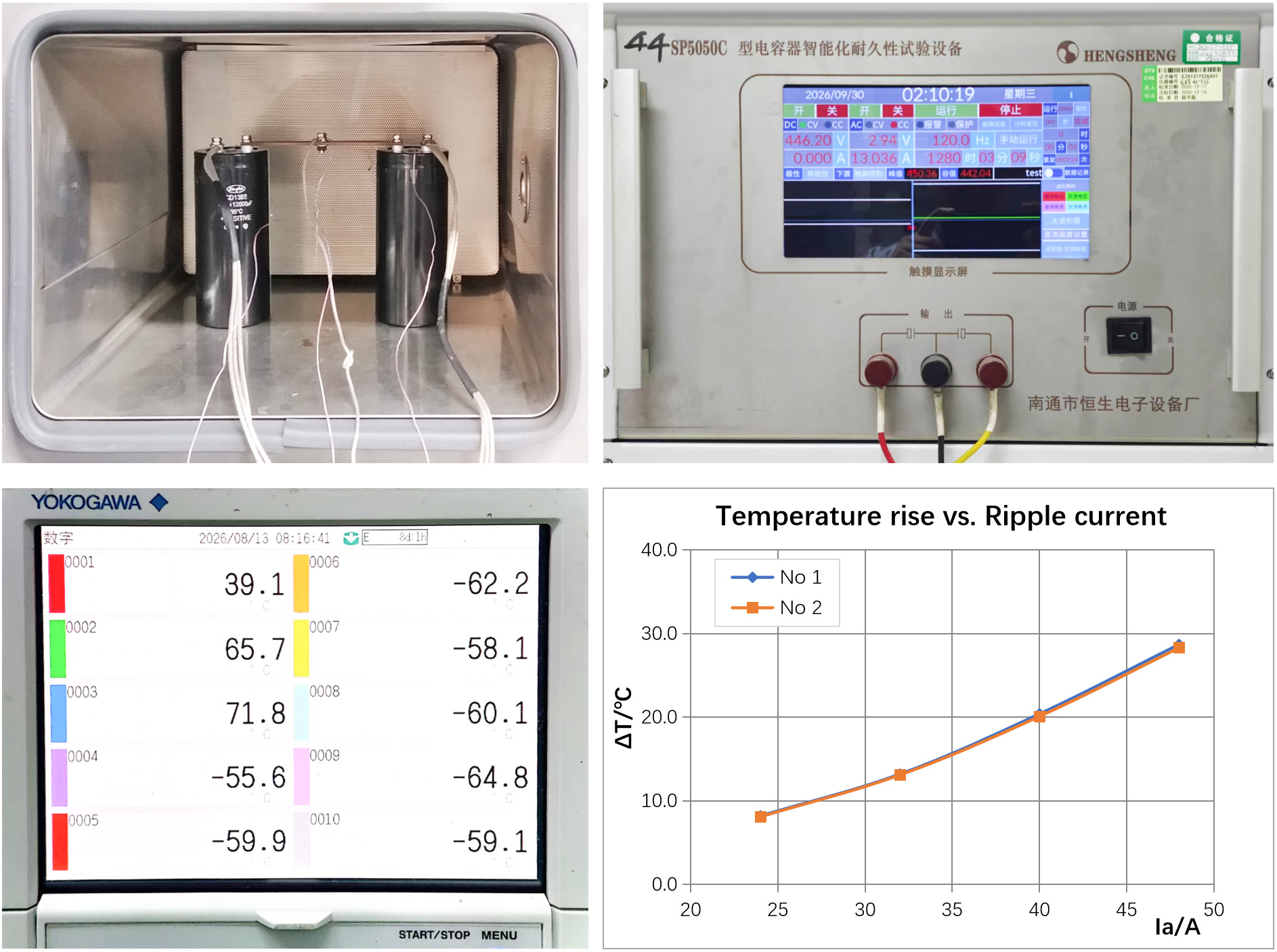

客户给到江海的项目周期越来越短。传统研发模式依赖反复的实物试验,仅样品制备和测试就要三到四周,而有些客户要求两周内就给初步评估结果——“传统试验方式做不到。”钱部长说。
传统热测试:需要电容实体、测试电源、测温设备

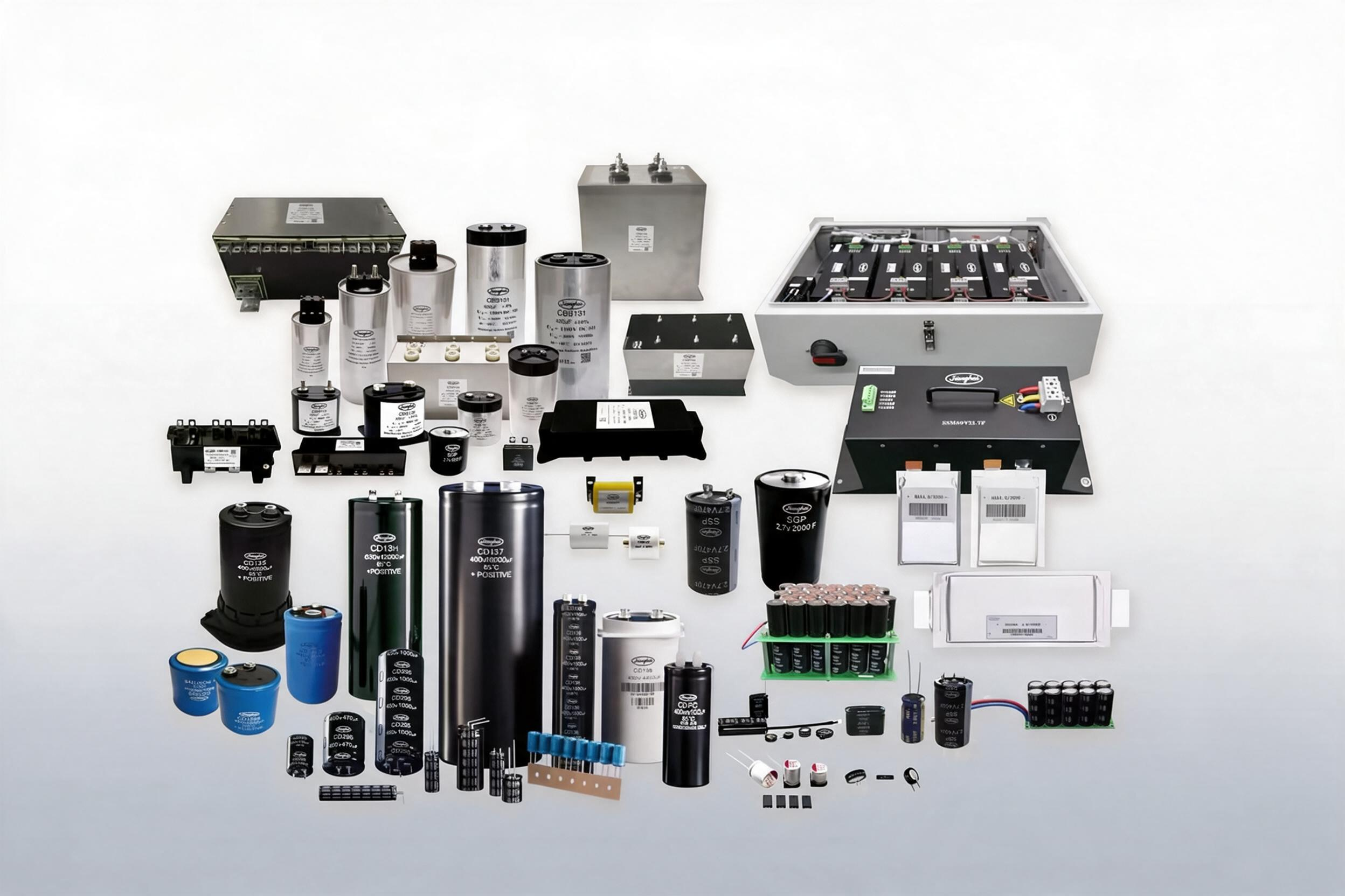

江海电容产品矩阵

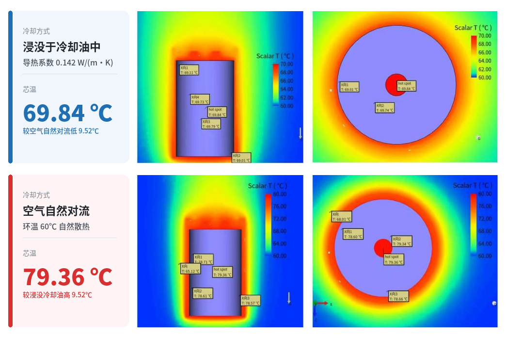

从仿真对比图可以看出,同一款CD296电容器,在60℃环境温度和1.5W发热功耗下,浸没于冷却油中的芯温为69.84℃,空气自然对流则为79.36℃。近10℃的温差,不同冷却介质的效果差异,在仿真中清晰可见。
CD296电容器在不同冷却媒介中芯温对比
这个结果的意义不止于一次计算。它意味着在缺少硬件条件时,仿真依然可以输出可信度较高的结果。对江海来说,这是一条全新的研发路径。

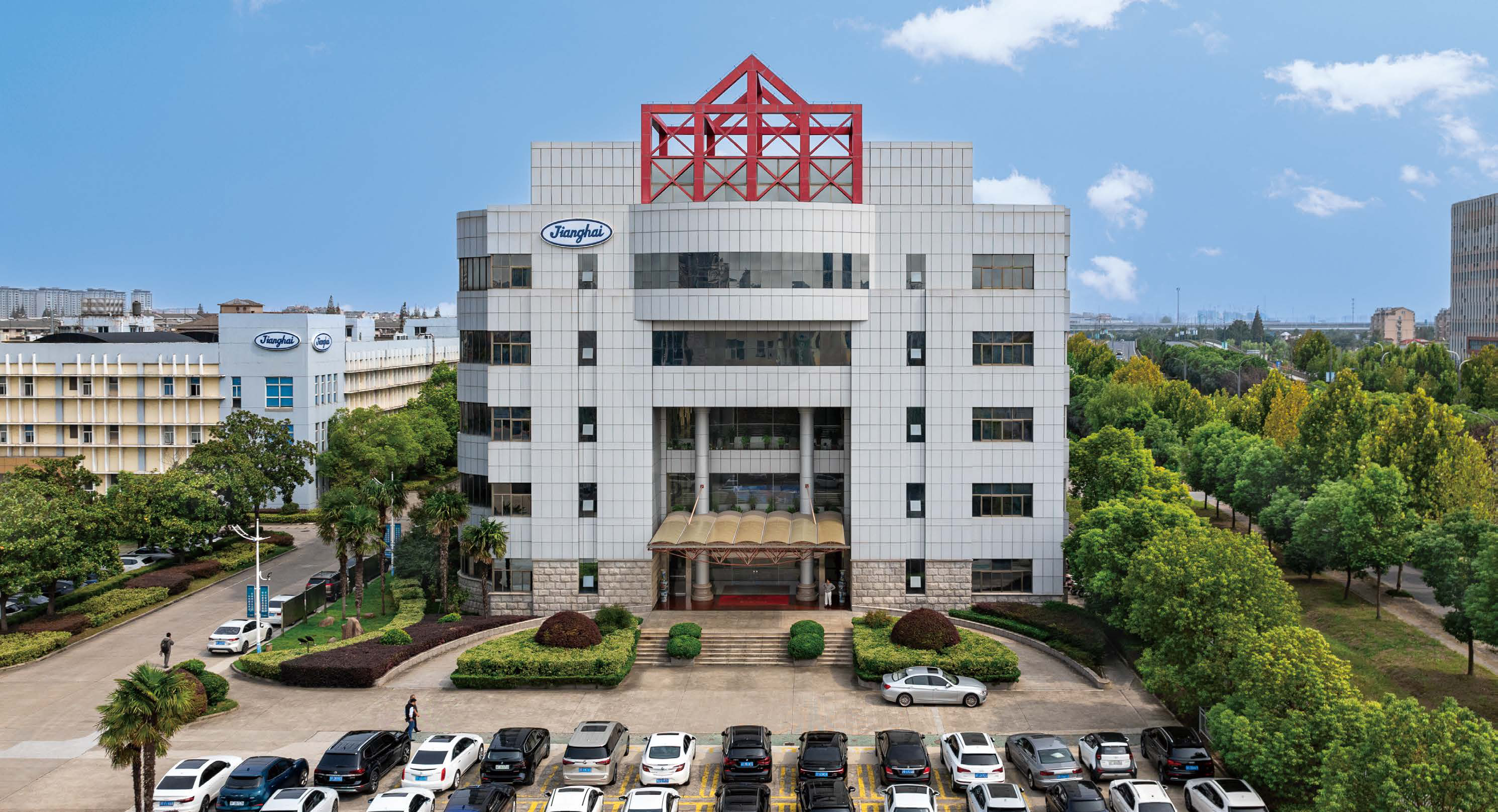

南通江海电容器股份有限公司厂区

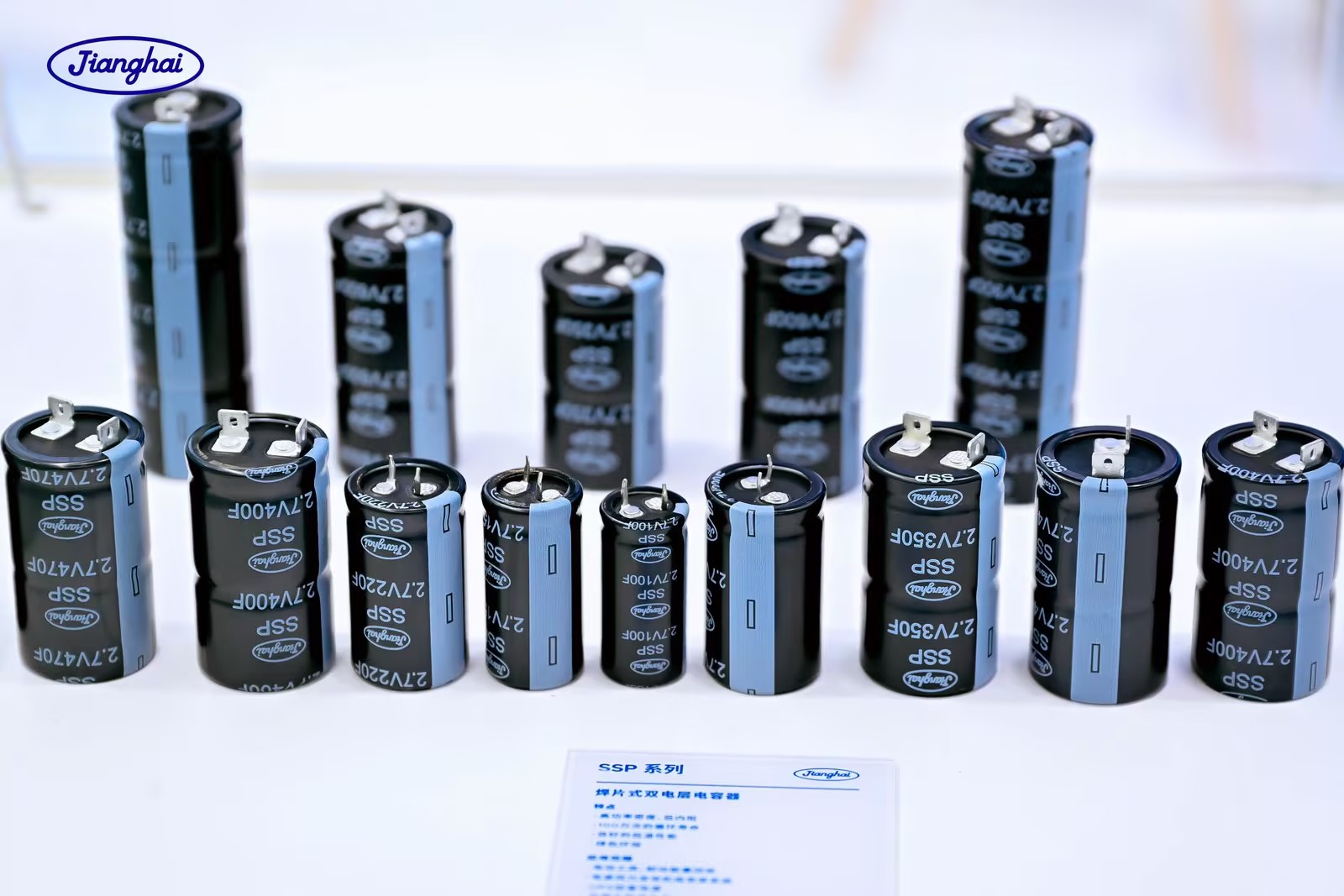

江海超级电容产品
